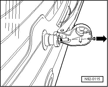

podwieszę sie pod temat u mnie na myjni z powodu braku osłonki tylnego spryskiwacza kolesie szczotkami do mycia ułamali mi samą końcówkę z dyszą a płyn po naciśnięciu manetki spryskuje szybę jak z węża ,ale auta stojącego za mną z tyłu :haha: (przez jakiśczas było zabawnie na światłach) ale do żeczy czy to jest jakoś rozbieralne i jak to ewentualnie ogarnąć
pozdrawiam hok
hok, jest wymienialna ta dysza, do dostania w aso za ok 30parę złotych ;)

możesz mi podać jakiś nr tego elementu ?? bo wiesz jaka jest rozmowa z panem stasiem w niektorych serwisach
3B9955985A - 2 pozycja na google po wpisaniu dysza spryskiwacza touran... :?

jak zlapie szczypcami to wyciągne to
hok, nie wiem jak jest to u ciebie ułamane..jakoś musisz wyjąć..

lece do garazu
[ Dodano: Nie Lut 03, 2013 22:11 ]
a moze masz rysunek jak to jest zmontowane
